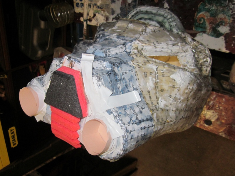

le 0.311.437M40
état d'avancement de la journée d'aujourd'hui: j'ai décidé de me faire une pause dans l'enchainement des étapes de l'Empereur (Gloire à Son auguste Personne) de masticage et de polissage en rajoutant les oreilles et un bloc arrière sur le saint casque de l'Empereur.
je les ai fait dans mes chutes de la bonne mousse de l'Empereur, autour de laquelle j'ai monté une armature en solide papier 220g de l'Empereur et en les collant avec de l'excellente colle polyuréthane de l'Empereur.
J'ai ensuite refait un montage autour du nez du saint casque de l'Empereur (Grâce lui soit rendue), et refait tout le bas de la face avant de Sa précieuse relique qui avait tres mal supporté le poncage. j'en ai egalement profité pour sculpter le tuyau d'alimentation dans une ingénieuse pâte à modeler de l'Empereur qui durcit à l'air libre.
Apres avoir posé tous ces pratiques rajouts de l'Empereur (Prions pour Sa gloire eternelle) sur les différentes parties du precieux casque de l'Empereur, j'ai repris ma séance de ponçage en récitant mes habituelles litanies sacrées jusqu'à obtention d'un résultat lisse qui soit parfaitement conforme aux desseins de l'Empereur.
A ce stade, il ne me restera qu'un dernier ponçage au tres fin papier de verre à l'eau de l'Empereur pour donner à Sa sainte relique un aspect encore plus proche de celui d'une boule de bowling de l'Empereur, je pourrai enfin attaquer la peinture.
