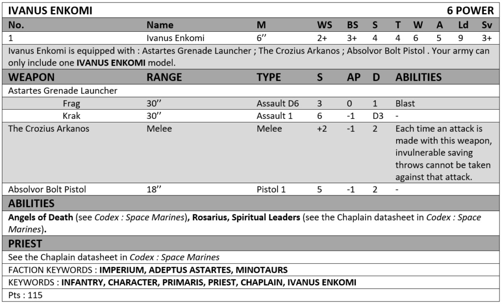

Salut tout le monde!
Je vous présente quelques profils maison que j'ai fais pour mon armée Minotaurs/Garde. J'ai refais les profils d'Asterion Moloc et d'Ivanus Enkomi que j'ai converti en Primaris dans mon armée et j'ai créé le commandant de mon régiment perso de la Garde.
Pour Asterion et Ivanus, je n'ai en soit rien fait de bien incroyable, j'ai juste modifié leurs profils, leur niveau de pouvoir et leur coût en point pour les adapter à leur nouveau format Primaris (j'ai comparé les datasheets du chapelain et du Primaris chapelain pour adapter Enkomi, et celles du Terminator capitaine et du Gravis capitaine pour Moloc)
Pour mon perso de la Garde en revanche, j'ai dû partir de zéro mais j'ai en gros repris le profil du Lord commissaire; je trouvais que ça collait plus à son rang de Lord Commandeur que le profil du capitaine de compagnie. J'ai créé une arme et une compétence, en m'inspirant de ce qui existe déjà dans le codex, mais c'est surtout à ce niveau là que j'ai besoin de retour pour savoir si c'est pas trop abusé.
Merci d'avance pour vos retours!
